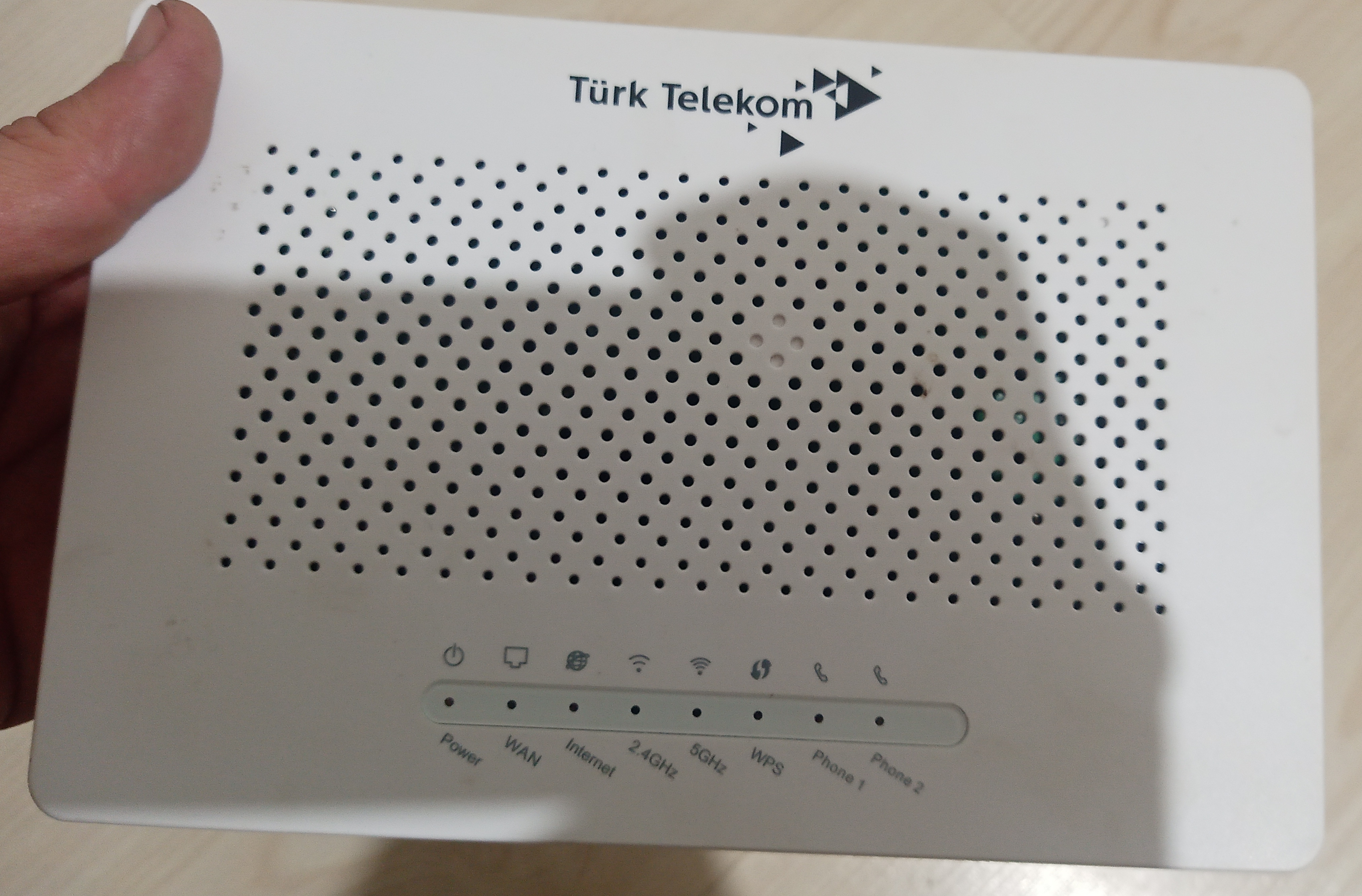

Merhaba, Yeni kurulum yapacağım yerde telefon hatları bu modem üzerinden alınıyor. Normal caller id cihazı çalışıyor mu ? Sistemler.com üzerinden aldığımız standart 2 hatlı olan
Evet çalisiyor herhangi bir problemle karsilasmazsin
