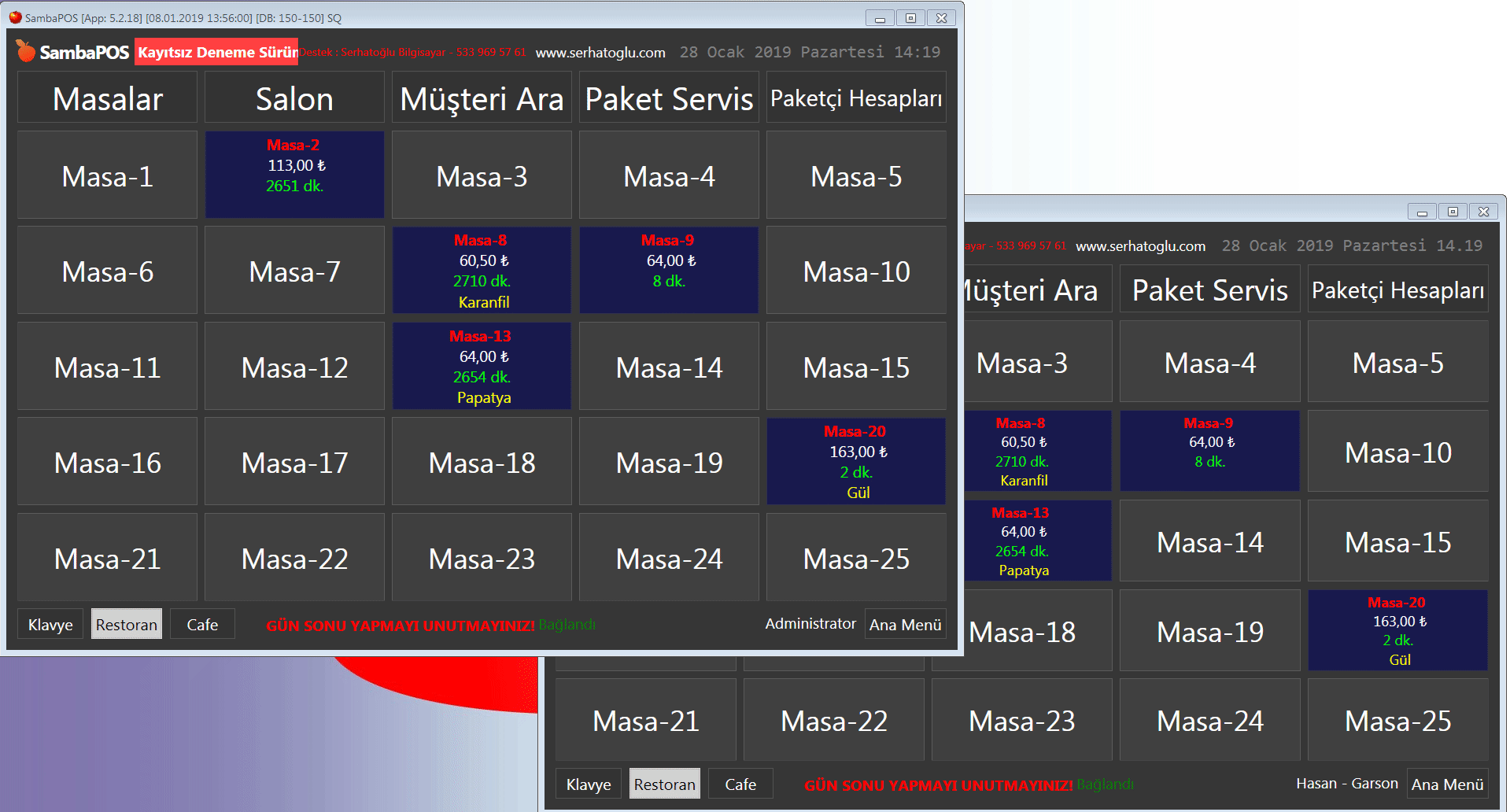

Kasiyer M4 isimli masaya giriş yaptığında Garson o masaya giriş yapamıyor. böylelikle adisyonlarda karışıklık yaşamayacağımı düşünüyorum. sadece şu ihtimal kaldı Garson önce Giriş yaparsa sonra Kasiyer giriş yaparsa Garsonu Adisyondan düşürmek gerekiyor… ya da daha değişik bir durum. inceleyip detayları size yazacağım vermiş olduğunuz fikirler için hepinize teşekkür ederim…
Aşağıdaki animasyonda 2 client açarak durumu simüle etmeye çalıştım. Birinci ekranda Kasiyer rolünde Administrator kullanıcısı, ikinci ekranda garson kullanıcısı ile giriş yaptım. Kasiyer kullanıcısı Ödeme ekranına girdiğinde varlık durumunu Kasada olarak atayarak rengini ve uyarısını değiştirdim. Bu da garsonlara masanın ödeme durumunda olduğunu görmeleri için yeterlidir diye düşünüyorum. Siz nasıl bir çözüm buldunuz onu da ayrıca paylaşırsanız ihtiyacı olan arkadaşlara faydalı olabilir.
Bence budur çok güzel olmuş elinize sağlık :+1:t3::clap:t2:
Sizin durum yine iyi aslında… Bizim başımıza en çok kasiyer ile Garsonun ekranı aynı anda açması geliyor. Ben bu yöntem ile Varlık seçmesini engelledim. Şimdi bir kaç ayar daha yapıyorum. :slight_smile: bir kaç saate Gif paylaşımı yaparım
