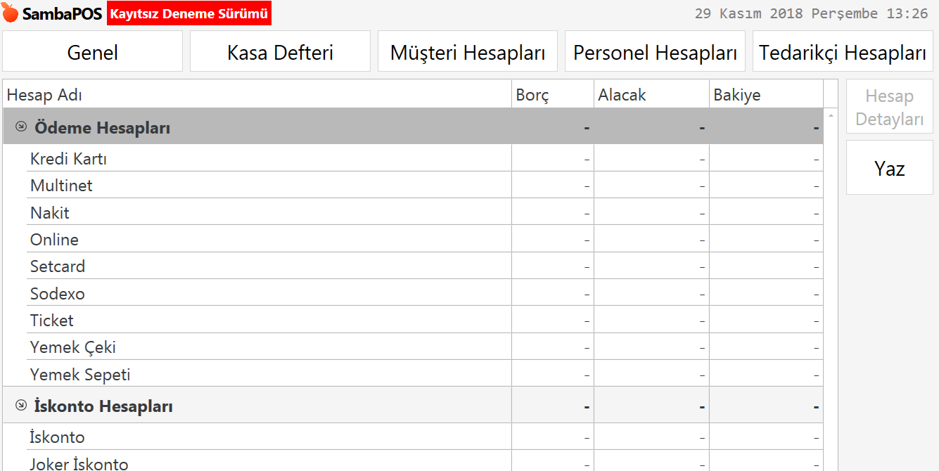

3- Hesaplar ekranı artık aşağıdaki gibi standart görünüme kavuşmalı ;

Bu şekilde farklı Hesap Ekranları ile bu kadar detaylı şekilde kullanmak isteyen kullanıcı ortalamamız %5 in altında. İnsanlar bunu istiyorlar haklısınız ama ağırlıklı olarak ben restorancıyım, bunlarla tek tek uğraşmam diyen oran %95 seviyesinde. Bu işlemler sizi çok fazla yormasın diye Import/Export özelliğimizi kullanarak 1 dk da Hesap Ekranlarını bu veya müşteriye göre daha farklı bir duruma getirmeniz sizin için çok dahga verimli olur diye düşünüyorum.
