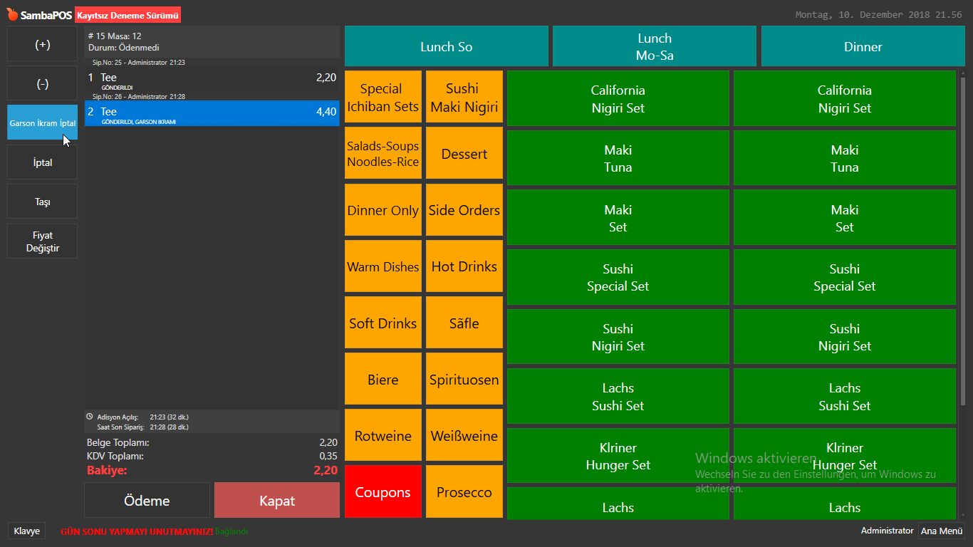

@mehmet hocam izninizle ben biraz daha ileri gittim ve iptal kuralida ekledim :slight_smile: (can sikintisi zor is)
Ikram ve Ikram Iptal Kurallarini kopyalarak yaptim. Ikram kuralini ben ADMIN sifresi ile kullanmak istedigimden silmedim. Sifreyi bilen zaten kullansin. Bilmeyen garson, sadece serbest verilen ürünleri ikram olarak servis edebilsin.
Otomatik olarak kurmak isterseniz, Online Services bölümüne asagidaki adresi eklemeniz yeterli:
https://goo.gl/eet6nf

  • Siparis Güncelle - Garson Ikrami
  • Siparis Ikram Durumunu Güncelle - Garson Ikrami
Otomasyon Komutlari
  • GIKL - Garson Ikrami
  • GIKL - Garson Ikram Iptal
Kurallar
  • GIKL - Garson İkram Kuralı
  • GIKL - Garson İkram İptal Kuralı
Online Services
ÖNEMLI: Kendiniz eliniz ile yapmaniz gerekenler
Kullanima baslamadan önce “Program Ayarlari - > Genel Ayarlar -> Ürün Etiketi Basliklari” altinda kendiniz "GARSON IKRAMI" adinda bir etiket olusturmaniz ve garsonlarin ikram serbestligi vereceginiz ürünleri "Var" olarak isaretlemeniz gereklidir.
