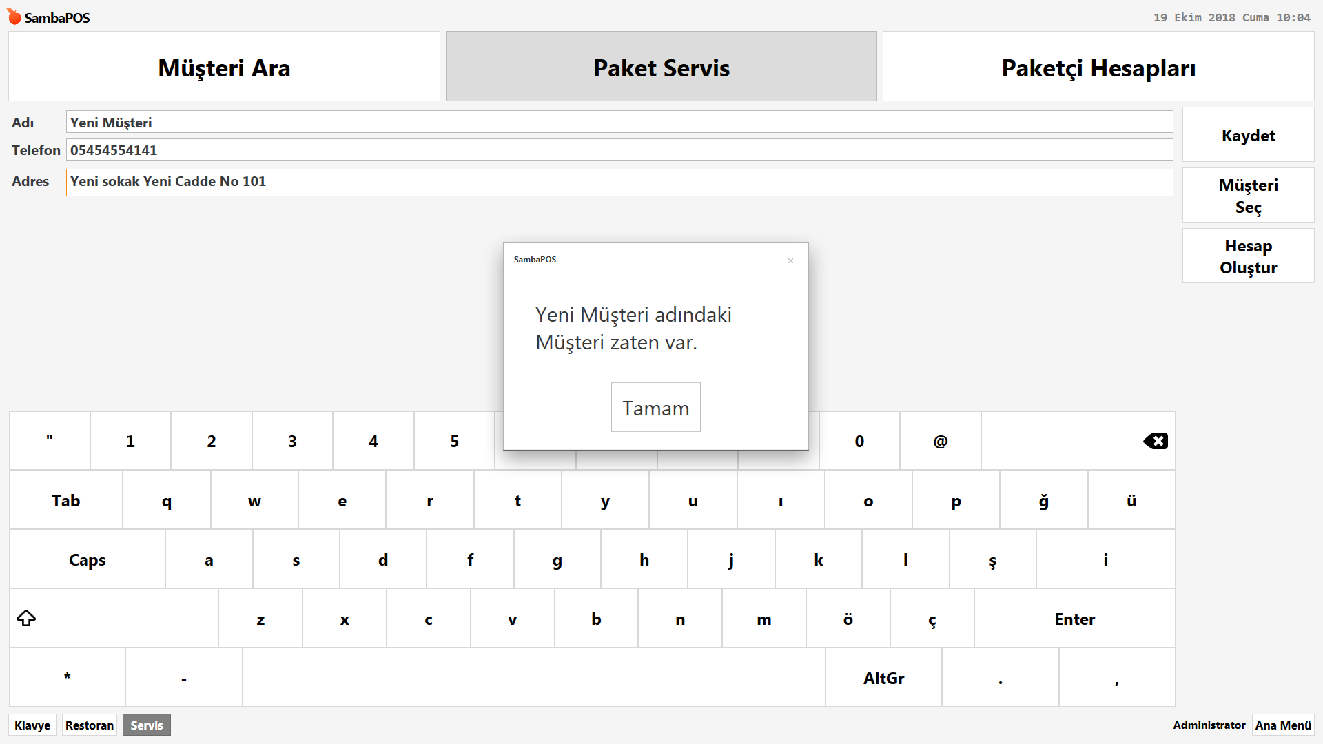

SambaPOS v5 programında 11.000’i geçik müşteri datam var. Hepsini görebiliyorum sıkıntı yok fakat paket servis bölümünde örneğin Ali Demir isimli müşterinin adresini vs. Düzenleyeceksem düzenleme bölümüne girip adresi değiştirip kaydet dediğim zaman “Ali DEMİR adında bir müşteri zaten var.” hatası alıyorum
Yönetim bölümüne girip düzenlemek istediğim zaman da “Aynı varlık zaten var.” hatası veriyor.
Merhabalar varlık tipi kısmında müşteriler alanında birincil ad kısmı adı olarak belirtilmiş bu kısmı tel yapıp diğer alanda teli adı yaparsanız sorununuz düzelir fakat bu seferde aynı numaradan 2 kayıt açamazsınız
