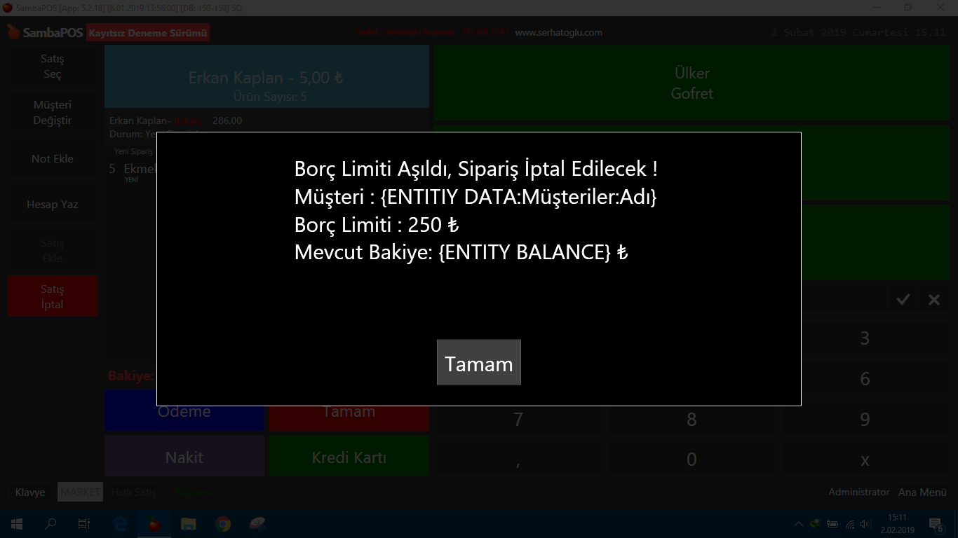

@emre @mehmet hocam bende yukarıda verdiğiniz linke ulaşarak aşağıdaki gibi bir Limit Aşımı uyarısı verdirmek için bazı işlemler yaptım ama sanırım bir yerde hata yapıyorum.
Müşteriler varlık tipibe Borç Limiti adında bir özel alan ekledim.
varliktipi
Ve aşağıdaki gibi bir eylem belirledim.
Bu eylemi de şu kurala iliştirdim.
Bu şekilde sipariş esnasında hiçbir tepki vermiyor.
Kuralı Aşağıdaki gibi değiştirdiğimde ise Sipariş sırasında henüz masada müşteri seçili olmasa bile daha ilk ürüne tıkladığımda uyarı mesajı geliyor ve eylemdeki otomasyon komutunu çalıştırıyor. Bu yüzden bir önceki kurala Özel Kısıtlama eklemiştim …
Nerede hata yapıyor olabilirim ?
Bu arada yazım hatası yapmışım ENTITY olarak düzelttim ama sonuç değişmedi.

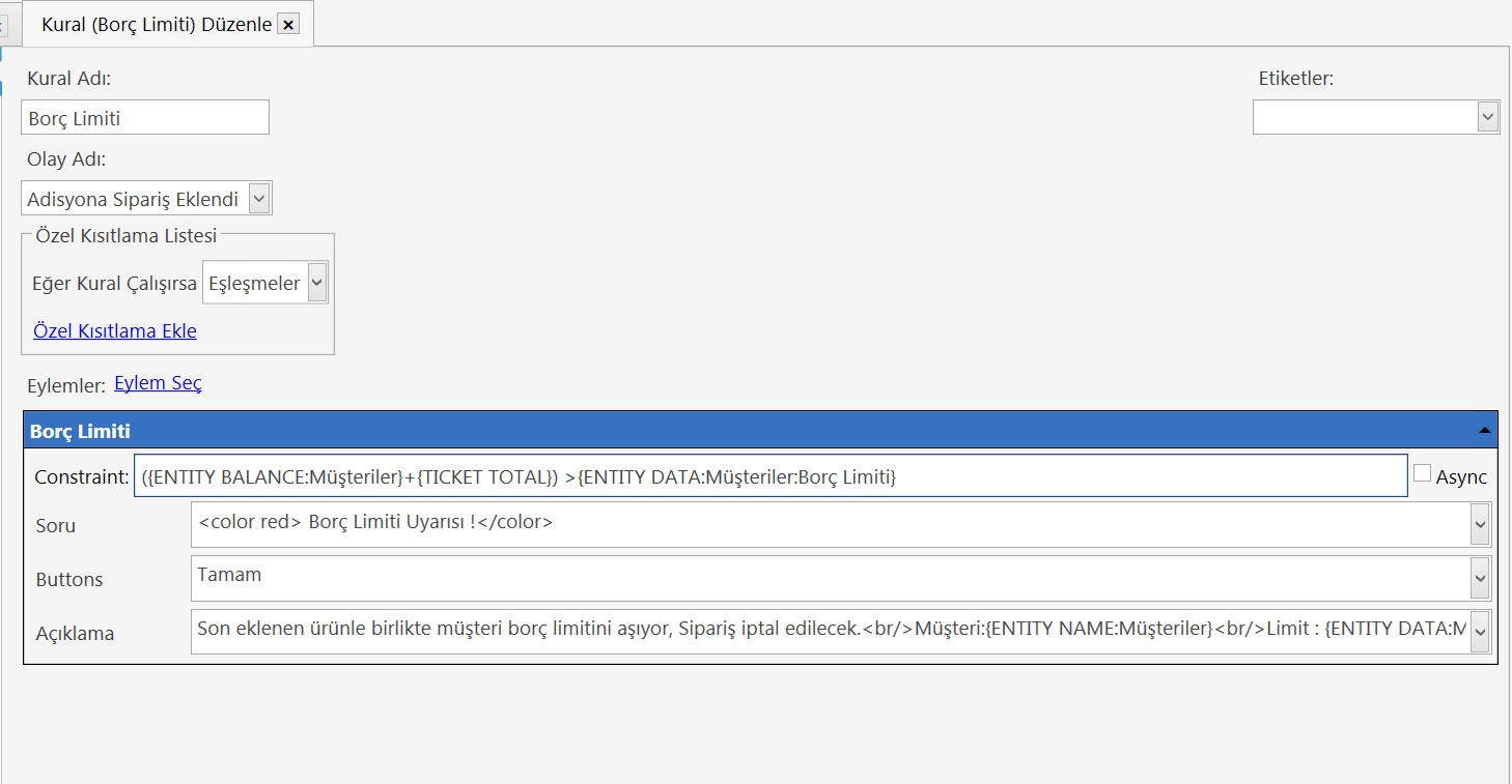

Evet etikletler bu şekilde kullanılıyor. Bir de {ENTITY DATA:Müşteriler:Adı} etiketinde bir yazım yanlışı var.
Syntax ;
Son eklenen ürünle birlikte müşteri borç limitini aşıyor, Sipariş iptal edilecek.<br/>Müşteri:{ENTITY NAME:Müşteriler}<br/>Limit : {ENTITY DATA:Müşteriler:Borç Limiti} <br/>Bakiye:{ENTITY BALANCE:Müşteriler}
Sonuç ;
Bu şekilde bilgileri okuyor, şimdi bu kuralı eşleşmelere göre çalıştırmayı deneyelim … Çünkü daha ilk siparişte borç limitini aşmasa bile uyarı çıkıyor. Ayrıca masada müşteri olmasa bile yine bu uyarı çıkıyor.
Kuralı bu şekilde ama maalesef çalışmıyor … :thinking:

Özel alanlar için ENTITY NAME tagı değil ENTITY DATA tagı kullanman gerekir. Yukarıdaki kural kısıtlamasında söz dizimi hatası var demek istedim.
Pardon onu fark etmedim ama o şekilde çalışıyor
Lâkin orası masalarda çıkmasın diye ekledim belki o yüzden çalıştı bilemiyorum
