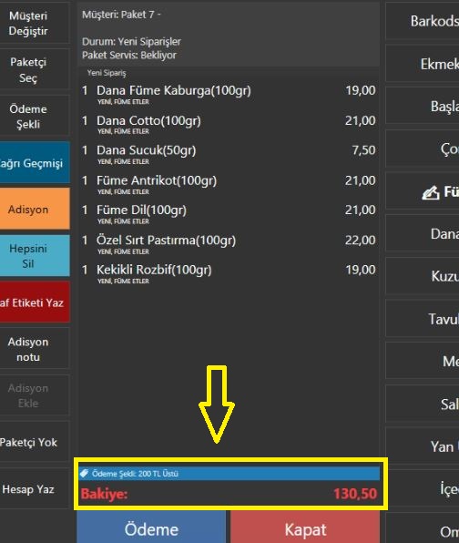

Merhabalar, Bu şekilde denedim, 1 fotoğraftaki gibi çıkıyor. Paket servis takip bölümünde ise bu ticket tag görünmüyor, adisyon detayına batığımız zaman alt kısımda görebiliyoruz. Bizim istediğimiz ise 2. fotoğraftaki gibi, bunu nasıl düzenleyebilirim?
Teşekkürler
Ticket listerda istediğiniz yerde istediğiniz bilgiyi görebilirsiniz ancak eklemeniz gerekir. Bu bilgiyide görmek istiyorsanı ticket listerde görmek istediğiniz yere {TICKET TAG:Ödeme Şekli} metnini ilave etmeniz gerekir. Eklediğiniz çoğu özelliğin görünmesi için bunu yapmanız şart. Mesela orda sipariş süresi, paketçi üzerine verildiğinde paketçi ismi gibi şeyler var bunların hepsi eklenen kodlarla görünüyor yoksa durduk yere adisyon içinde var diye görünmez.
