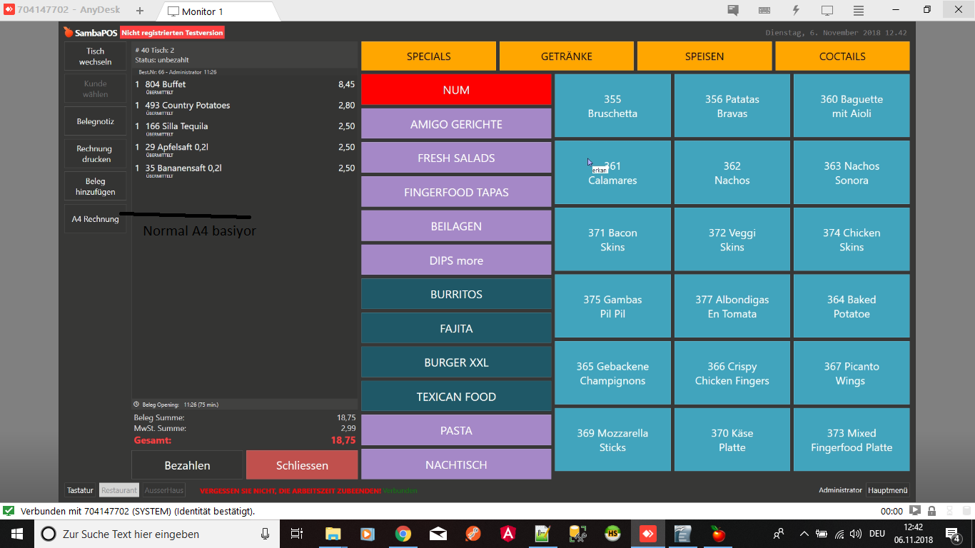

Farkli yazicilardan Farkli özelliklerde cikti almak istiyorum
yukardaki resimdede görülebilecegi üzerine, sadece 1 yazicidan, farkli özelliklerde cikti alabiliyorum. Yani 1 yazicidan YA grublasmis halde yada TEK TEK siparisi yazdirabiliyorum.
Oysa kullanacagim sistemde (atiyorum) 4 tane yazici var:
  • Mutfak 1 (192.168.1.61 yazicisi)
  • Mutfak 2 (192.168.1.62 yazicisi)
  • Bar 1 (192.168.1.71 yazicisi)
  • Fatura yazici (USB)
  • Fatura A4 yazicisi (192.168.1.81)
Yapmak istedigim olay;
  • Mutfak 1 yazicisi TEK TEK yazdirsin
  • Mutfak 2 yazicisi Grublastirilmis sekilde yazdirsin
    Not: Yukarda da belirttigim gibi, suana kadar sadece 1 yazicidan farkli özelliklte yazdirmaya basabildim.
Normal USB POS Fatura yazicisini kullanmakta bir sorunum yok. Sorunsuz yazdirabiliyorum. Fakat müsteri A4 fatura istediginde, ödeme ekraninda veya sonradan herhangi bir sekilde A4 fatura yazdirma islemini nasil gerceklestirebilirim.
Tesekkürler

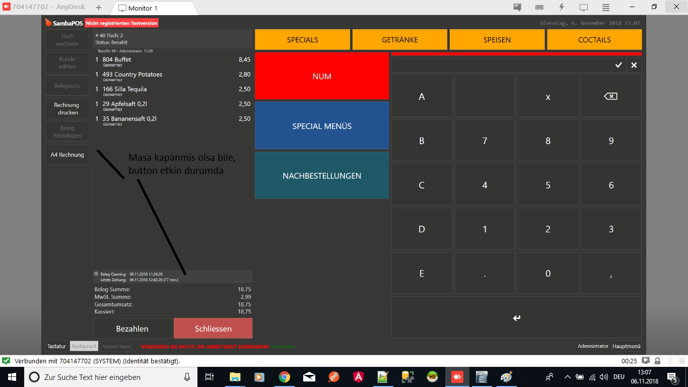

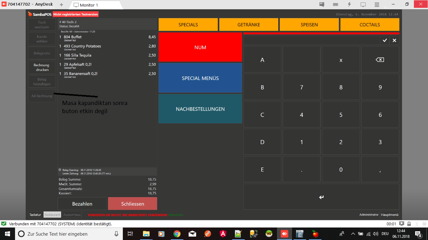

Simdi sorununu parcalara bölerek anlatayim.
1. Sorun
Masanin hesabi istendi, garson hesap alacak/aldi.
Eger garson yukardaki resimdeki “A4 Rechnung” butonuna basarsa, A4 yazicisindan A4 formatinda faturayi aliyor. Bunda sorun yok. Sorunsuzca basiyor (Bu bölümü ayarladim; Otomasyon, Eylem, Kural vs…vs…) Burdaki button görevini yapiyor.
Fakat, garson diyelim A4 faturayi almadan hesabi kapatti. Müsteride sonradan A4 Fatura istedi (örn. is yemeklerinden sonra felan). Müsteri adisyonlarindan tekrar bu GOSTER tikladigimda ve kapatilan masaya geldigimde asagidaki gibi görünüyor.
Bu durum karsisinda, burdaki button nasil aktiv sekilde gosterilebilir?

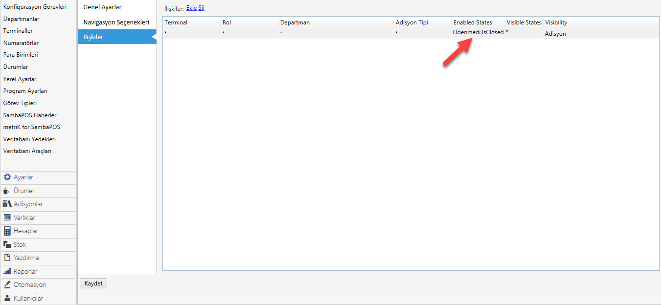

Eklemiş olduğunuz otomasyon komutunun ilişkiler bölümündeki Enabled States kısmına Hesap yaz otomasyon komutunda bulunan Enabled States deki bilgilerin aynısını ekleyin görünürlük durumu aktif olacaktır…
@EmrBkts tesekkürler hocam. 1. Sorunu hallettim.
