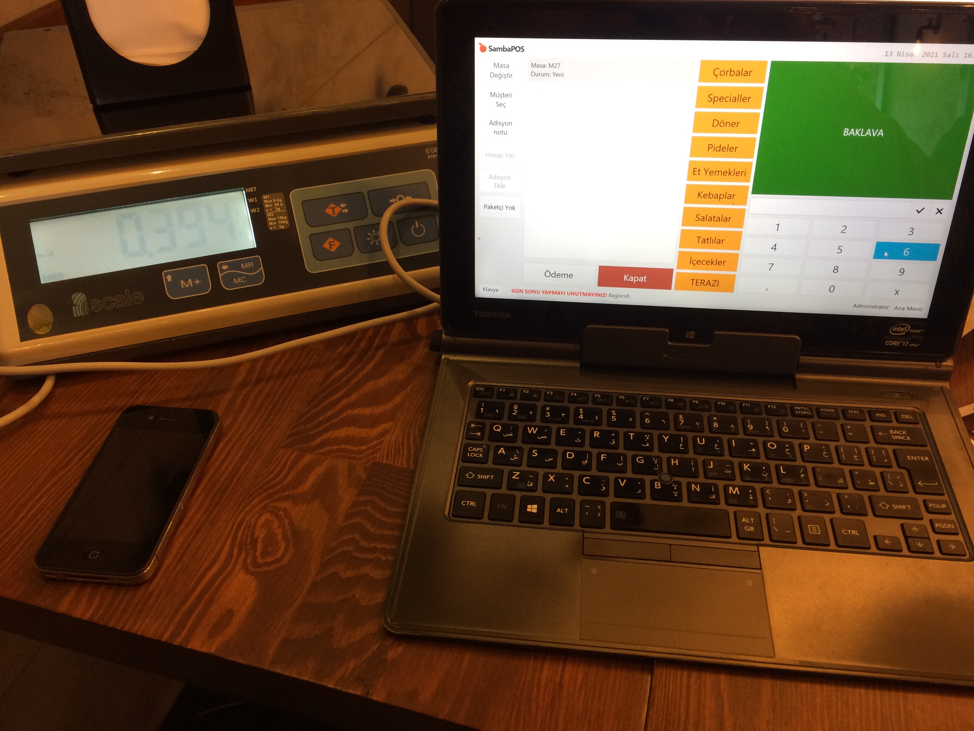

Şimdi Putty programından veri alıyor. Ama SambaPOSV5 tarafından veri alamıyor. Bunun sebebi nedir acaba? RS232 Bağlı iken bu alana manuel olarak da rakam giremiyoruz. Ama COMPORT çalışıyor. Test ettik. Başka nasıl bir ayar yapmamız gerekiyor acaba?
Resimde görüldüğü gibi COM5 Portundan Veri Alıyor.
SambaPOSV5 Tarafında İse Veri Aktarılmıyor.

Değerli arkadaşlar. Öncelikle Veysel Beye her problem çözümünde titizlikle davranıp yardımcı oluşundan ötürü teşekkürlerimi iletiyorum. CAS ER JR. terazimizin RS232 portu bozuk olduğundan TEM EGE terazi kullandık ve uyumsuzluk sorunu yaşadık. Bilginiz olsun, TEM EGE teraziler tam randımanlı bir çalışma sağlayamayabiliyor. Yarın tekrardan CAS ER JR. terazi temin edip deneyeceğim. Olumlu çözüme dair bir aşama kaydedersem buradan bildireceğim. En azından aynı sorunu yaşayanlar için belki bir çözüm yolu olur. Saygılarımla.
Sevgili arkadaşlar. CAS ER JR. Terazi Kurduk Ve Sorunumuz Çözüldü. Bilginiz Olsun.
