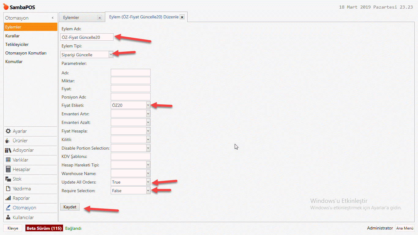

Size fikir vermesi için yapılabilecek bir kaç işlemi aşağıda paylaşıyorum.
1.Adım
Fiyat etiketi tanımlama
2.Adım
Fiyatları belirleme
3.Adım
Eylem Tanımlama
4.Adım
Kural Tanımlama
İşlem Sonucu

Benim yapmış olduğum uygulamada eksi tutar girmek yerine öz20 ve öz30 olan sütunlara biletlere göre olması gereken fiyatları yazamalısınız.yani demek istediğim şu öz30 olan yere viskinin fiyatını 15 yazarsanız ve adisyonu ilk açtığınız zaman fiyatı normal fiyatı olan 45 tl olarak gelecek ama siz biletleden 30 tl seçtiğiniz zaman otomatik olarak viskinin fiyatı 15 tlye düşecek
