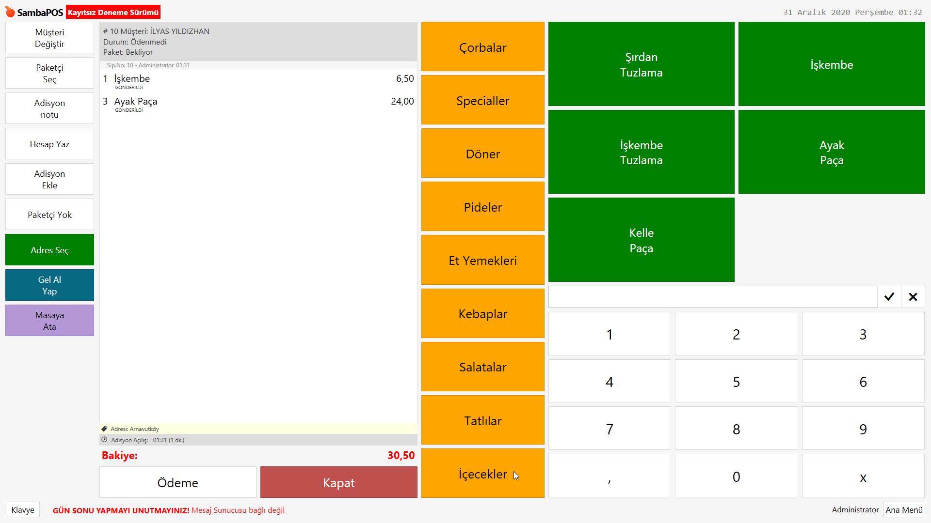

Paket servisi için adisyonun barkodlu çıktısını alıp paketçilerden paket adisyonu alırken barkod okuyu ile okutatabilirmiyiz.paket servis yoğun olduğu için adisyonları kapatmak için paket adisyonları bulmak için çok zaman geçiyor…

Müşteri arama kısmında isim ve telefon no ile arama yapmakta … Bende adisyon çıktısındaki barkotu müşteri telefonuna ayarlayıp bardot okuyucu ile okudugum adisyon çıkmazmı…çıkması lazım ama hata veriyor…

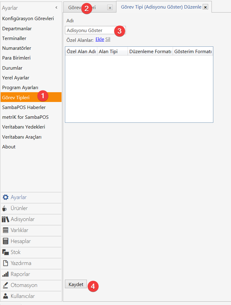

Task editör ekle
Komutu Adisyonu Görüntüle
Görev tipi ekle onuda da taska ekle
