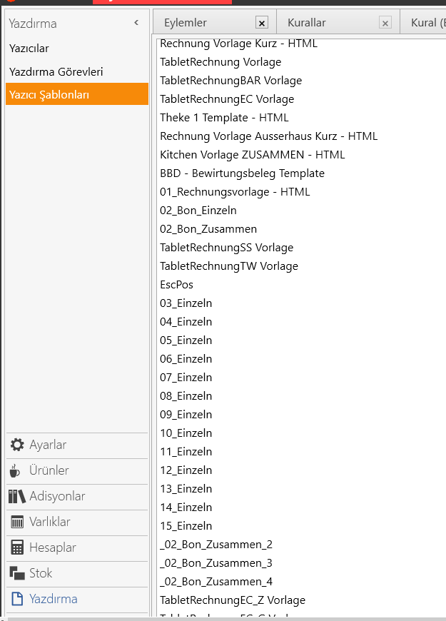

Ayni sablonu mu kullaniyorsunuz?
Yoksa farkli sablonlari mi kullaniyorsunuz?
Yani sablonlarin isimleri ayni mi? yoksa farkli mi?
söyle anlatayim:
Farkli yazici görevleri tanimlayabilirsin:
Bu yazici görevlerini calistiracak olan yazicilar AYNI yazici olabilir.
Sonra cok farkli veya aynisinin kopyasi olan yazici sablonlari tanimlayabilirsiniz;
Mesela simdi 1 tane A ürünü var diyelim ama siz 2 farkli yazicidan ayni anda cikartmak istiyorsunuz.
Yazici görevlerinde farkli yazici gorevlerine tanimlarsaniz, AYNI yazicidan sanki farkli siparisler mis gibi cikacaktir. (Ben daha cok CORBALARDA kullaniyorum)
Yani farkli yazici görevleri ve farkli yazici sablonlari kullanarak istediginiz sonuca ulasabilirsiniz dusuncesindeyim

Yazici sablonuna tanimlamaniz gerekiyor bu siralamayi. Bosluk olmamasi gerekiyor, her siralamada bir virgül kullanabiliyorsunuz ve ETIKET isimleri hem sablonda hemde ürün etiketlerinde AYNI olmasi gerekiyor. Yoksa 1 harf dahi yanlis olsa, yazmiyor.
