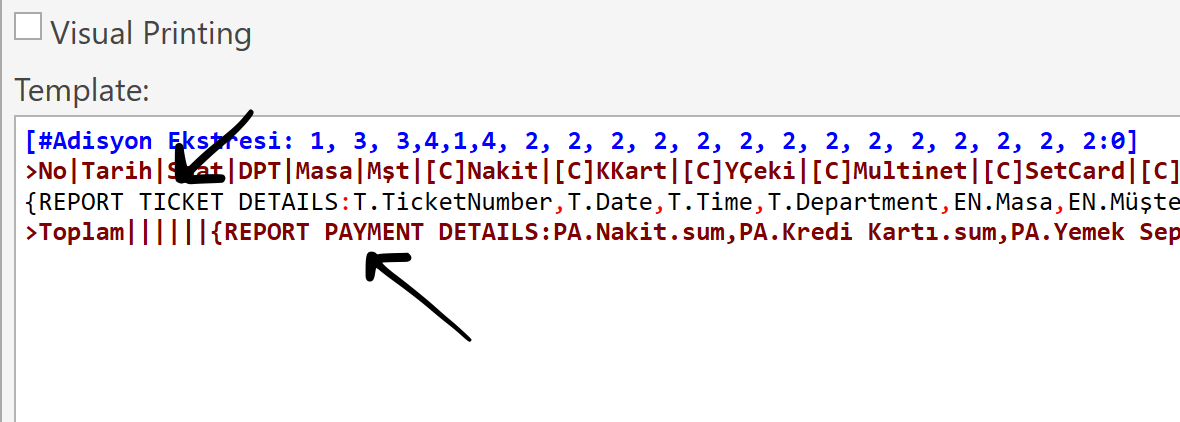

bu raporu her şeyi yaparak çalıştırdım. adisyonları tek ödeme tipi ile kapatırsam sorun yok. ama bir adisyonu iki farklı ödeme tipi ile kapatırsam alt toplama ödeme miktarını kaç farklı ödeme tipi kullandıysam o kadar toplama ilave ediyor. ama sutunda tek görünüyor. Resmini ekledim.
40 tl bir adisyonu 16 tl setcard ve 20 tl sodexo ile ödeme yaptım kapattım. Toplamda setcard a 16+16=32 tl ilave etmiş. Sodexoya da 20+20=40 tl ilave etmiş ve sutunda tek ödeme görünmesine rağmen toplamı aynı miktarda artırmış. Bu hata neden kaynaklanmış olabilir. bu konuda yardımcı olabilirmisiniz.

Birlikte yazdığınız raporu inceleyelim. Biraz ezbere gittiğimizi fark ettim.
Ödeme detaylarını alırken REPORT TICKET DETAILS etiketini kullanmışsınız. Ayni adisyonun detaylarını gösteren etiketi. Detayları bu adreste anlatılıyor.
Ama en altta toplam almak için, REPORT PAYMENT DETAILS etiketini kullanıyorsunuz. Bu adisyondaki ödeme miktarına bakmaz. Adı üstünde Payment. parçalı alınmış bir adisyonun ödemesini de gösterir.
Adisyon detaylarının ve toplamın farklı vermesi çok normal, elma ile armutu toplamışsınız.
Bu sorunu çözmenin en ideal yolu, baştan başlamak.

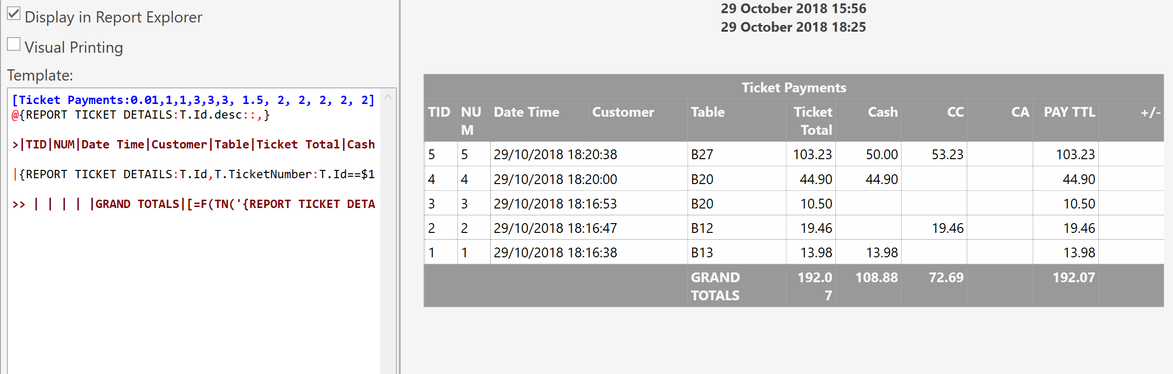

Sanırım bu linkte anlatılan gibi bir rapor işinizi daha çok çözecektir.
Örnekte yabancı para birimleri ile çalıştırılmış ama bunu Türkçe’ye çevirebilirsiniz diye tahmin ediyorum. Hem bu şekilde yaparak neyi nasıl yaptığımızı da kavramanızda yardımcı olur.

ama ven Sambapos da çok yeniyim. Hiç rapor hazırlamadım. Hazırlayabileceğimide zannetmiyorum. Ben konuyu açtığımda veysel bey arkadaşım bana bu raporu kullanmam için cevaplamış bende aynı raporu kopyala yapıştır ile kullanmaya çalışıyorum. uyarılarınızla isimleri değiştirdim. niye hatalı topladığınıda belirrtim. Raporda bir hata varmı diye öncede sormuştum. Ama net bir cevap gelmemişti. Verdiğiniz Linkten bir çalışma yapayım. teşekkürler.
